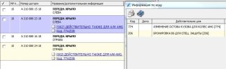

Доброго времени суток уважаемые соклубники, столкнулся со следующей проблемой- чем отличаются крылья мерседеса в 210 кузове. Точнее, то что есть дорест и рест это я понимаю, а вот чем рестовые друг от друга отличаются понять не могу. У меня аппарат 2000 года 320 СДИ по вину выдает крылья- А 210 880 23 18 стоимость аналогов которого от 6500, ну как то умудрился найти - А 210 880 03 18 по аналогам бьется год-99-01 но стоимость уже на порядок дешевле! Где загвоздка чего не понимаю? ХЭЛП!!:icon_e_surprised:
отличие исключтельно в присутсвии дырок по доп повороты на дорестайле, и в говнелизме тонкого железа. которое присутствует что там, что там...
Может первые загрунтованы?
Это кто Вам такую глупость сказал?
Это крылья для спецверсий- броня и АМГ. И аналогов для них просто не существует!
Второй номерок- это вообще дорестайл, причём исключительно на Американский рынок...
Вы бы хоть ВИН свой указали...
Хотя не надо...
Ваши крылья:
A2108801518
A2108801618
    38 KB · Просмотры: 197
