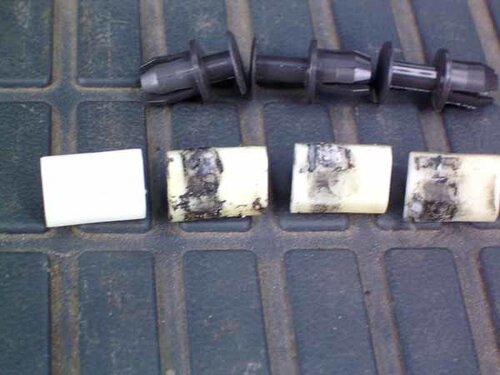

Ну собственно глазами нужно посмотреть на скобу на стойке двери, куда и защелкивается замок :)
Вот слева новая одна, справа 3 шт изношенных. Из-за них двери "хлябают" на кочках. Из-за петель тож.
На черные пистоны внимания не обращать, в кадр попали :)
и у меня передние двери плохо закрываются, лил на все шарниры и вд и силиконом нифига не помогает. вот если скобку за какую замок цепляет чуть подвинуть наружу, то все вроде нормуль - но тогда из зазоров дверей сквозняк содит. :?
