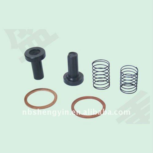

Вчера разобрал насос ручной подкачки, там пластиковый клапан(грибок) и пружина, под клапаном был кусочек резины, я его удалил. Вопрос-там не должно быть резиновых деталей?

Сейчас нет под рукой Bosch-евской программы, но если пластиковые клапаны, то ремкомплект, по идее, должен быть такой
Bosch 2 447 010 011. Резиновых деталей внутри болтаться не должно, купите новые и просто замените, а дальше будет видно.

Спасибо большое! Да именно такие клапана!
