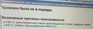

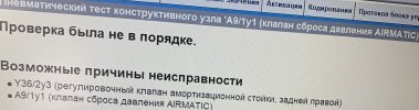

Alex64258
14
Удалось сегодня сделать такие проверки (фото), вот так на все 4 стойки.
Как я понял, клапан подклинил и не сбрасывает давление, кузов не падает даже спустя неделю простоя, компрессор качает по разному 15-25 сек
    581,7 КБ · Просмотры: 47
    638,4 КБ · Просмотры: 48
    482,9 КБ · Просмотры: 43

Сложность в том что это происходит периодически, я больше склоняюсь к тому, что компрессор у вас подклинивает и горит пред, потому что проводка силовая толстая и с ней редко что то случается. Вы её можете конечно проверить нагрузкой..... Подкидывайте компрессор другой и катайтесь
Alex64258
14
А почему не клапан на который диагностика указала?
