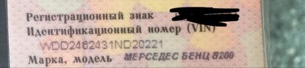

А попутно ещё нашлось .не только с машиной, но и с документами
Да опечатались в ГИБДД а владельцы не проверили . У меня тоже опечатались и внесли пометку с исправлением.

Да не парьтесь. Внесите изменения в СТС и все . Это нормально . Все могут ошибиться.
За 10 лет нигде не вылезло даже, запчасти по этому вину заказывали, завтра проверю))
