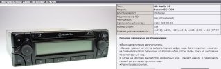

Mercedes Benz Audio 30 APS
(BE4700)
Включаете магнитолу. На дисплее должно загореться "CODE" с мигающей буквой "С".
Ввод кода в магнитоле осуществляется правой крутящейся ручкой.
Поворачивая ручку выбираете цифру кода.
Убедившись, что выбранная цифра кода верна, подтверждаете ввод цифры нажатием на эту же ручку.
Аналогично вводите все пять цифр кода.
После ввода последней цифры кода магнитола переходит в режим работы.

Это же штатная магнитола ?
Вот моя магнитола
    2,8 MB · Просмотры: 4
Магнитола то Мерсовская! Но для вашей машины она не штатная!
С завода у вас должна стоять ВЕ3100 а эта ВЕ4700
Попробуйте еще 33111
И попробуйте после ввода кода нажать и удерживать правую крутилку!
Не подходит ((((
    2,3 MB · Просмотры: 2
Если и по ВИН не подойдет, значит магнитола не родная, нужно читануть eeprom память и прислать мне дамп (файл-содержимое памяти).
