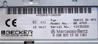

Снял ничево нигде Нет
Внимательнее надо посмотреть)
Вот такая наклейка должна быть:
Если магнитола- Audio 30 APS, то серийник можно узнать на экране магнитолы:
Зажать одновременно и держать "SC+NAV", 4 раза нажать на ">>"
Вот тільки а серійний номер все нолики
