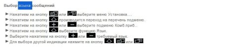

На щитке так:
Хоть и на русском но найдете интуитивно
панель инструментов - combiinstrument
язык - sprache
То же самое через головное устройство.
Нажимаете кнопку serv- далее sprache
и там и там выбираете либо russisch (если есть) либо englisch
