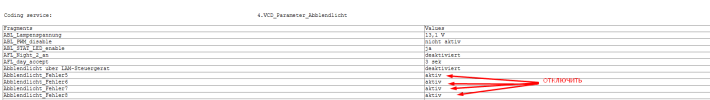

Товарищи кто может помочь. установил вместо штатного адаптивного ксенона линзы biled aozoom a3 max , все работает, ошибок на приборке нет.
Заводишь машину едешь через 3-5 минут фары перестают работать адаптивом ( на машут за рулем вправо влево) в ДАС висит актуальная и сохраненная ошибка 9052 Ксеноновая лампа не вставлена... видимо как доходит до проверки ламп, так и отрубает эту функцию.
Мне подсказали что решение одно, отключить опрос лампочек ксеноновых в кодировках, кто с этим может мне помочь!?

Если я правильно понял он говорит что перестаёт работать динамический поворотный свет
да , через минут 5 линзы перестают поворачиваться в стороны вместе с рулем ...

один сервис который занимается фарами на ВДНХ сказал что эта проблема никак не убирается , обманок доп. нет, только есть кто то кто умеет именно отключить программно функцию опроса ксеноновых ламп, тогда все отлично работает постоянно и всегда, другого выхода не будет...
и тишина...
кто то же это делает, значит есть выход, я хочу понять есть ли отключение опроса ксеноновых ламп именно .
что то типа такого...
нет все же умельцев?

Добрый день коллеги.
Я у себя в 2021 году сделал.
[UWSL]AFS. Штатный D1S заменил на нештатный D2S.[/UWSL]
Заменил линзы на Hella 2 classic.
Родной блок розжига остался на месте. Перед ним т.е. перед разъемом произвел подключение к проводке. Ошибок нет, AFS работает.

Тут не нужен ни какой особенный файлик. SAMV 164 передний и SAMH 164 задний
