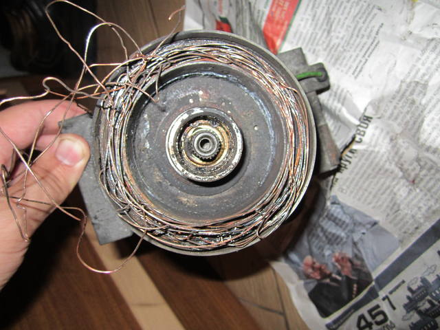

Доброго времени суток. Может быть кто нибудь подскажет не включается муфта компрессора кондиционера. И еще на нее постоянно подается напряжение в 8 вольт не важно включен ли эконом режим или нет. И еще при диагностике климата остались ошибки В1425 В1419 В1416
если ошибки актуальные, то скорее всего замена... либо проводка

почему компрессора... муфта электромаг. снимается и диагностируется отдельно, возможно сама катушка целая просто обрыв в проводке, штекере и т.д. ( цешка в помощь), а может быть как на фото
