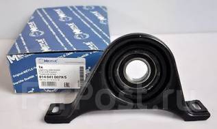

Обычно подвесной покупается в таком виде
1487314741398_hugeBlock
Покупка оригинала ничего не решит; У меня 3 года назад меняный на самый дешёвый всё норм.
Защитка идёт между карданным валом и резонатором; то есть защищая от воды и грязи подвесной
спасибо, т.е. правильный вариант с защиткой. благодарю за помощь.
