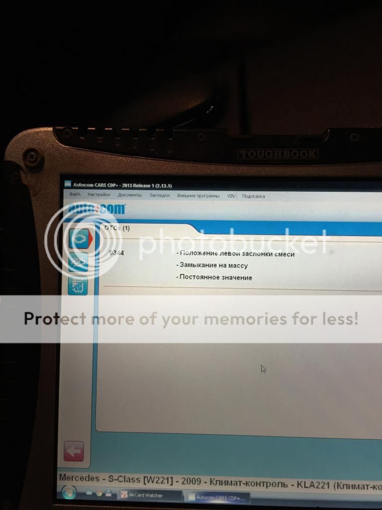

Ошибка по климе
Всем привет. Подскажите, что значит данная ошибка в блоке климат-контроля W221 S350 2010г.
    771,2 КБ · Просмотры: 244
