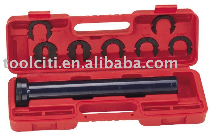

может комуто будет полезно, новая (б/у с ebay) рейка пришла отдельно от тяг. Поэтому долго думал какой купить ключ для установки тяг.
Вариант ключа за 100 евро сразу не рассматривался
ввиду дороговизны.
тот ключ что сверху с дыркой под 1/2 дюйма, на который я сильно надеялся, просто соскальзывает.
был у меня разводной ключ в запасе, очень короткий, немного удлинил его с подручных средств.
Ключ тот что придерживает рейку - рожковый на 22.
