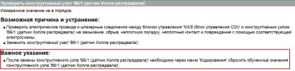

Ну первое - Ошибки нужно не скидывать! Их надо прорабатывать!
Вот вы заменили датчик и не знали что надо выполнить

Через меню кодирования сбрасывали
