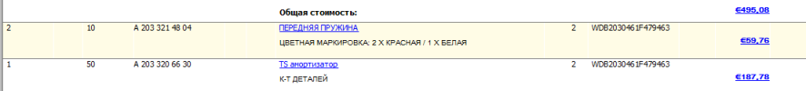

Добрый день!
Сломалась передняя пружина, пока езжу, но опасно.
В сервисе не нашли метки :/
Пожалуйста помогите подобрать пружины (Сакс хочу ставить) и амморты.
W203 спорт-пакет. WDB2030461F479463

Перед:
Пружина A2033214804 (2-красные/1-белая)
ЗАД:
Пружина A210324304 (3-синии)
Проставка A2103250284 (9мм)
