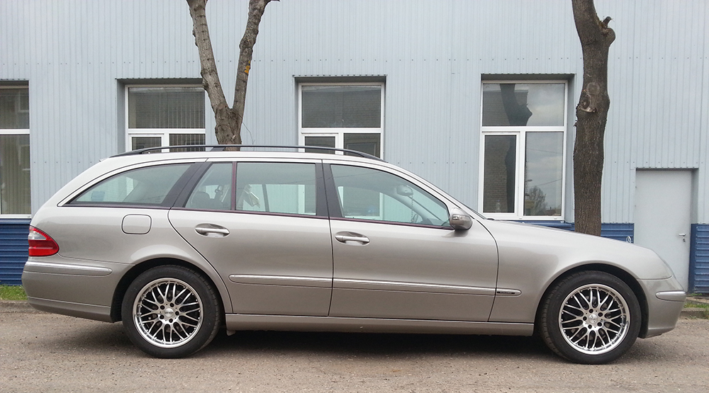

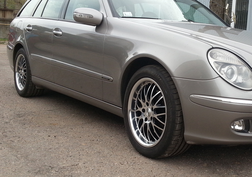

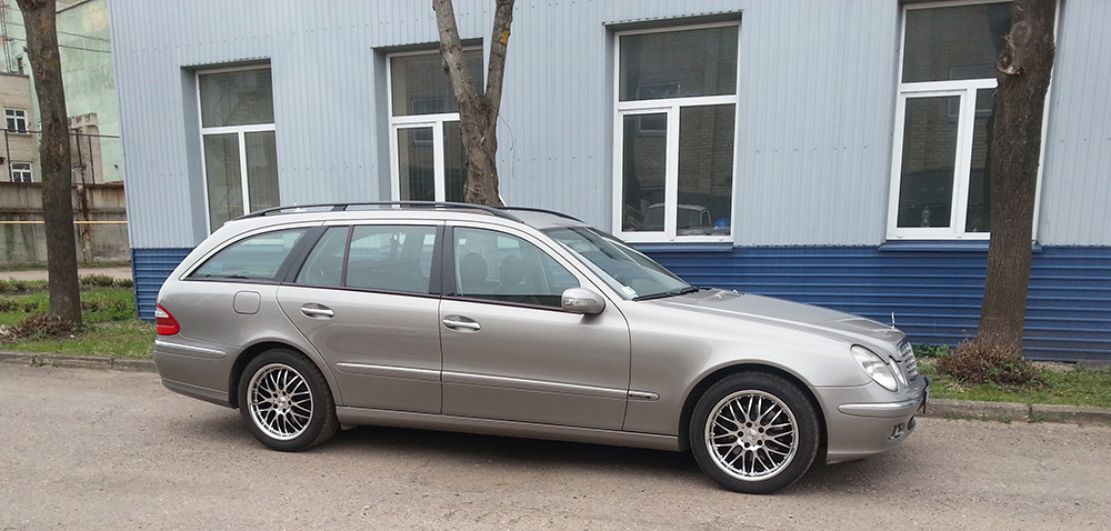

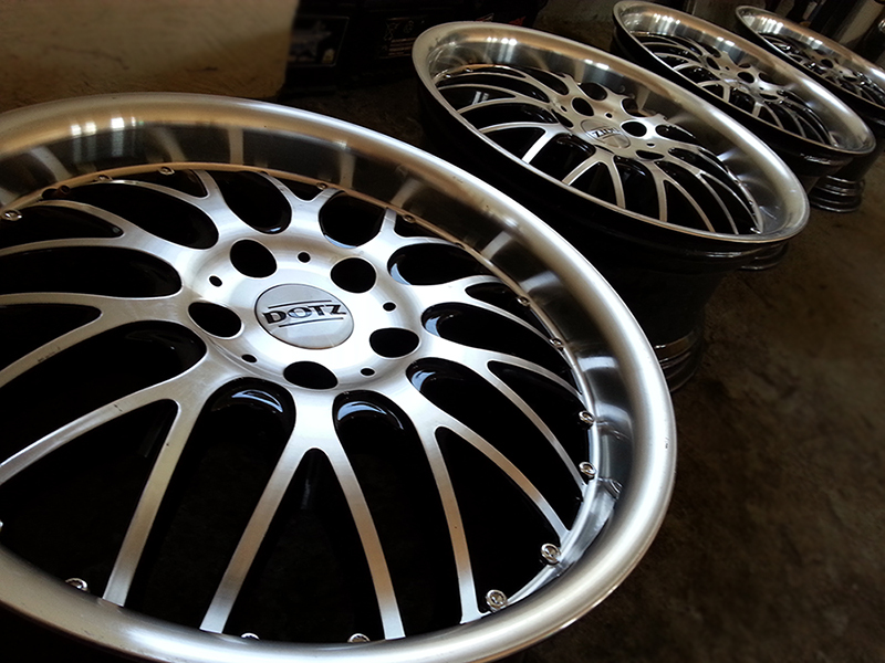

Приобрёл однако что искал. :) 17 дюймовые DOTZ MUGELLO. И поставил резину с родным размером 245/45R17 которая потерялась в размере машины.
беспорно симпатично на StationCar смотрятся :good: a вынос с оригинальными совпадает?
В оригинале для 8 дюймовых дисков надо ET38. Эти диски имеют ET35. Разница в 3 мм диск уходит в глубь. Кстати перелапатив различные фирмы то большинство фирм делают 5х112 8J ET35. Можно конечно было найти с ET30 и ставить переходные шайбы подогнав под ET38. Проставки тоже требовались как и для большинство тюнинговых фирм. На данный момент DOTZ делает посадочное место 70.1мм для того что бы было больше подходящих машин. Мая машина в Элеганце с хром отделкой и полированные диски в самый раз. А вот резина оригинального размера 245/45R17 оказалась низковатой на мой взгляд. Если поставить 245/50R17 то общая высота была бы выше на 23 мм.Но придерживался оригинала,не стал экспериментировать.
