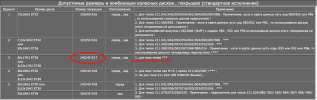

Поскажите пожалуйста. Подойдут ли диски от w 213 родные r 17 на w 211.??
    652,5 KB · Просмотры: 1
Ваше сообщение переместил в профильную тему.
Сравните параметры этих дисков с допустимыми параметрами для W211 - и вопросы отпадут.
Таблица с рекомендуемыми размерами дисков и покрышек для W211 в этой теме двумя постами выше:
