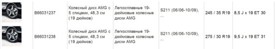

Добрый день. Подскажите плз на w211 подойдут 19 диски с вылетом 43 от 221? и какие параметры резины нужны? Спасибо
если полный привод то может не подойти, посмотри в книжке какие у тебя должны быть. Я когда покупал в салоне на моей стояли заводские R18 .
ЕТ 43, это очень много, диски могут упираться в стойки, для 19 дисков нужно ЕТ35.
На 19 диски резина нужна 245.35.19, на зад можно 275.30.19
Упираться не будут, но глубже в арку уйдут...
Официальный размер такой:
