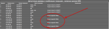

Приветствую, форумчане! Вопросик назрел... Не пинайте сильно, все страницы темы не смог перечитать. Можно ссылочку кинуть правильную, если уже был такой вопрос... Можно ли ставить на 211 3.5л. 4 матик 18-ти дюймовые РАЗНОШИРОКИЕ диски? Если да, то какой оптимальный размер, какие рекомендует МБ?
Я бы не стал ставить разноширокие диски R18 на 4 Matic W211
Благодарю! Вопрос исчерпан
