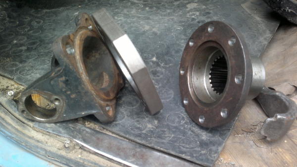

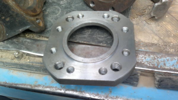

Вот умельцы колхозят под кардан от зила к МВ1520:gamer:
