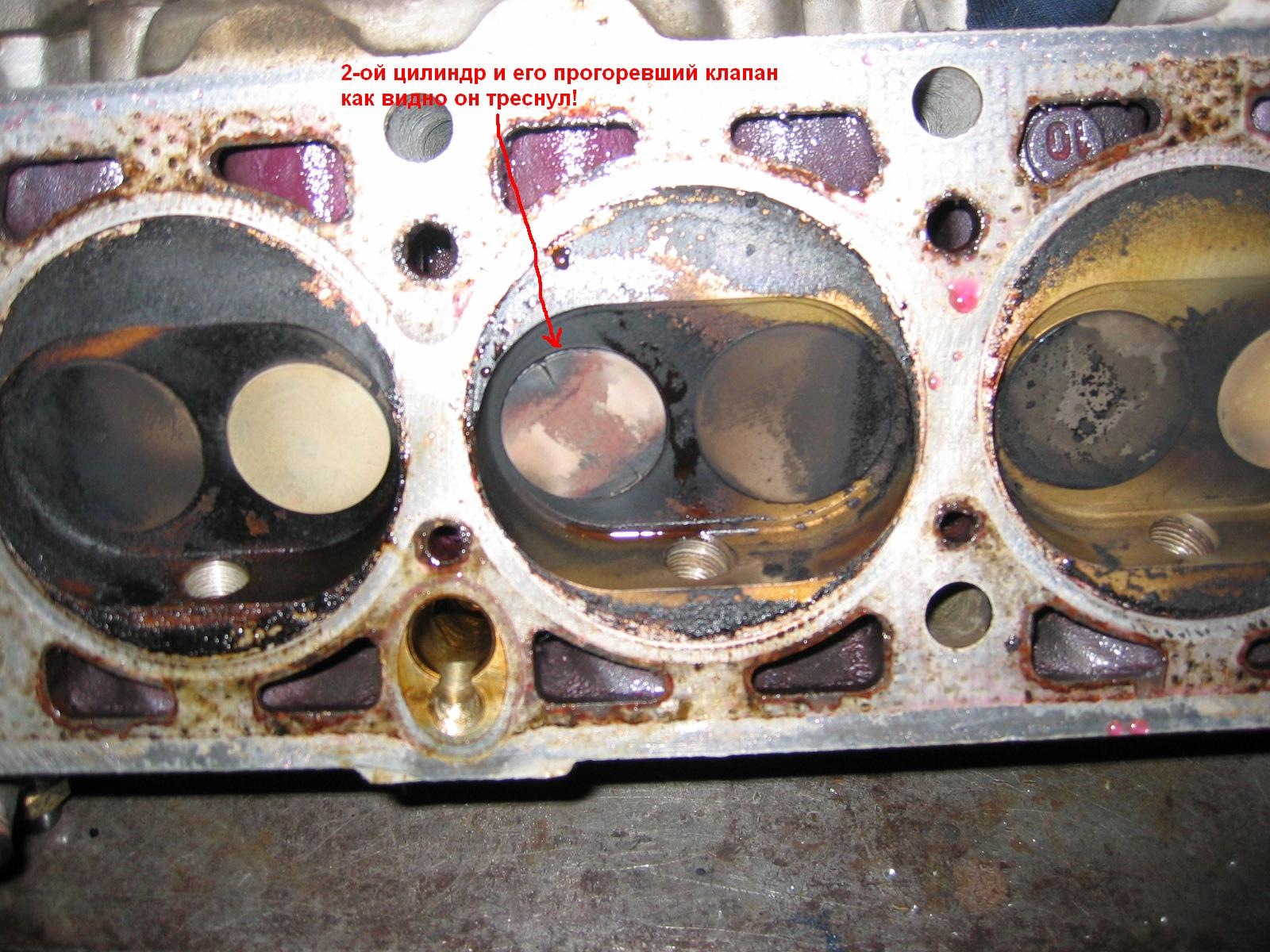

На дизеле клапана тоже прогорают, как правило, выпускные. Правда это случается редко, поскольку они толще, чем на бензиновых движках. Обычно причина в образовании нагара на внутренней стороне клапана. Чем выше зольность у масла, тем быстрее это случится. А нагар возникает из-за попадания масла в камеру сгорания. Наступает момент, когда кусок нагара отваливается и не дает клапану закрыться, в эту щель устремляются горячие газы, которые приводят к трещинам клапанов и в конечном итоге - к прогоранию и износу седла.Еще причина в неправильной регулировке клапанов т,е. тепловых зазоров.Вот такое бывает если зазор маленький
