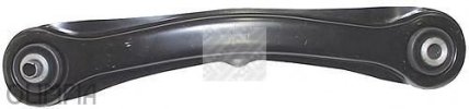

купил я рычаг верхний, такой оказался короче на пол сантиметра по болтам

пришлось старый пресануть ,вытянуть
Такие рычаги есть в каждом кузове начиная с 201-го и не по одному(под разную подвеску).Возможно тебе перепутали при продаже.

Mapco 19817

трудно перепутать

это к тому что бывают рычаги которыми можно принудительно сделать развал
