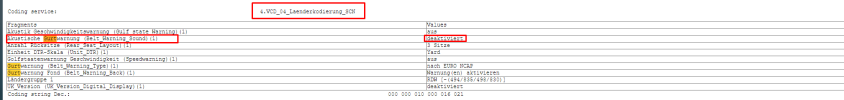

Дабы не создавать новую тему, спрошу в этой. Знатоки Xentry, подскажите, могу я путем кодирования убрать звуковой сигнал "пристегните ремни" или сделать его тише или чтобы дольше не включался после начала движения? Отключать сигнализацию ремней в этой программе можно, но не хочу, просто есть момент когда звуковой сигнал начинает раздражать раньше, чем требуется.
На каком автомобиле убрать " ахтунг-аларм" по ремням хочешь ?
На W246
