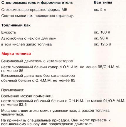

Если почитать инструкцию по эксплуатации:

не заморачивайтесь- мотор прекрасно переваривает 95 , в большей степени гораздо с меньшими последствиями, чем 92-й, разбавленный китаезовским Метилтретбутиловым эфиром
