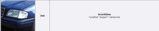

В WIN-коде цвет машины не соответствует действительности - голубой металлик на самом деле не металлический темно-синий.
