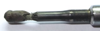

Свеча накала - что могло так ее покалечить ?
210yra
246
W211,E320 CDI, 2006г.в.,224л.с., OM 642.920
с момента замены послужила 14 дней (около 800 км. пробега).

А какой мотор?
Может заклинивший распыл, постоянно льющий на свечку,или проблемы с форкамерой (если мотор 2.2 просто дизель), или реле которое вовремя не отключается.

OM642.920 V6

Неисправность в реле не исключаю. Но до какой температуры она должна была раскалиться, что бы приобрести такой вид ?

Может проблема была в ней самой (брак) ?

Не исключено, что брак. поставь другую. Если проблема повториться, то дело не в свечах

Свечка на 4.4 Вольта не на каждый двигатель.OM642.920 V6 Какой? Е 21 1, S 220 Вин надо.
aliaksandr
1.682
C200CDI,W203.
Свеча накаливания ISS BERU 0100266011
Применяемость:
E 280 CDI (211.020) 190 140 2987 3 Дизель 6/24 03.2005 - 12.2008 кроме варианта оснащения: BLUETEC
E 280 CDI 4-matic 190 140 2987 3 Дизель 6/24 03.2005 - 12.2008
E 320 CDI (211.022) 224 165 2987 3 Дизель 6/24 03.2005 - 12.2008 кроме варианта оснащения: BLUETEC
C 320 CDI (203.020) 224 165 2987 3 Дизель 6/24 01.2005 кроме варианта оснащения: BLUETEC

А сколько свечей так покалечило?,ведь если их замыкает реле,то греються они одновременно,т.е. если спеклась одна то должны быть еще потери
Если всего одна,скорее брак

Либо свеча не та
