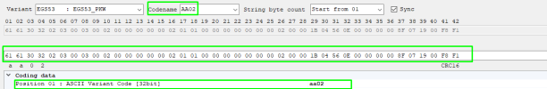

Подключись Ведьмой к блоку EGS53 (EGS53.cbf) и там увидишь кодировочную строку . Примерно в таком виде .

Стоит SNA0 для 2,923 без режимов C S , не для 4 Matic
73 6E 61 30 16 06 00 01 01 03 11 17 1F 1D 00 02 02 02 05 00 03 01 00 02 00 03 00 00 1B 00 6B 0B 00 00 00 00 00 08 2D 82 0C 40
Поменяй в настройках ведьмы отображение кодировочной строки с HEX на DEC ( или наоборот , короче то что стоит сейчас у тебя измени на второй вариант ) и будет нормально отображаться .
