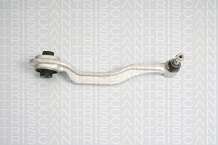

Это совершенно верно подмечено про стабилизатор ,хотя скорее это нижний продольный рычаг,но не суть!Этим рычагом регулируется угол продольного наклона,а основные функции этого угла как раз СТАБИЛЬНОСТЬ УПРАВЛЕНИЯ и обеспечение тенденции к самоустановке управляемых колес в прямолинейное движение.При изменение этого угла изменяются углы схождения как межосевого так и суммарного отсюда неровный руль и увод автомобиля, поэтому прямая дорога к ХОРОШЕМУ развальщику!!

Это совершенно.....поэтому прямая дорога к ХОРОШЕМУ развальщику!!
Да меняли рычаг обычным способом, сравнивая на глаз с другим колесом, потом затягивали:D Вот так уже пол года и езжу !!!
Но что странно - резину не жрет...:)
резину может и не жрать потому как углы не достигли критического уровня а вот дискофорт в управлении может наблюдаться
