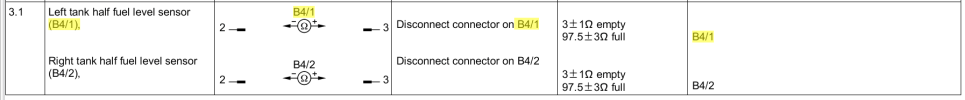

Указатель топлива показывает неправильно. Залил полный бак. R левой половины 91,7ом R правой-97,8ом. Напряжение на входе в датчик показывает не 12, а всего 8 вольт. В чем причина? Что неисправно? Подскажите пожалуйста. wdb2020201a362374

На 202-х врут почти у всех.
  • Service information on fuel sensor.pdf
    173,4 КБ · Просмотры: 3
  • 1.5 - Instrument cluster (IC) 23 - Test program - Electrical system - Test Model 202 up to 08_95.pdf
    590,7 КБ · Просмотры: 3

скорее всего вырабатывается бегунок ,который идет от поплавка, я у себя на 210 м универсале подгибал чютка 3 года показывал нормально а сейчас врать опять стал ,
