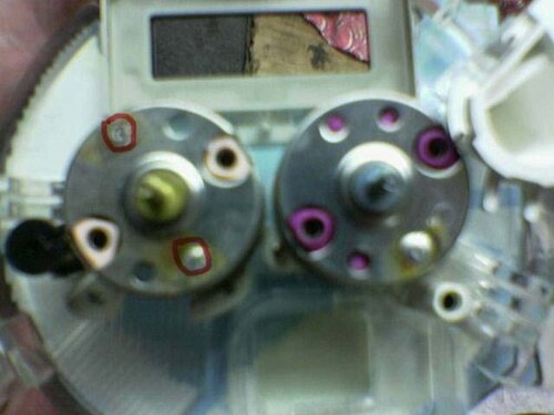

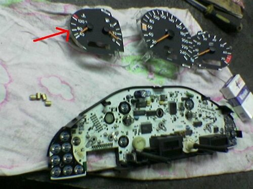

В показометре в приборке. Контактики пропаять. Машина-то какая?
Pit
1.843
159
Сейчас Vito 220 CDI
Снимаешь, разбираешь приборку Аккуратно, чтоб стекло не лопнуло!!!
И пропаиваешь контакты. Звиняйте за качество, мобилкой снимал.
