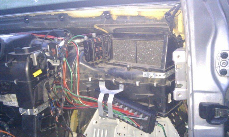

Схему pse в таком случае в студию и покажите какой выход "рулит" климатом!

35 клапан в бордачке стоит
да эт мы все видели..
вопрос не в этом. хочется понять - как именно открывается и закрывается заслонка (заслонки) климата.
они же пневмо..
принцип действия цз разжеван. а климата нет нигде. и что внутри этого Y11 тоже никто незнает..
они же пневмо..

в псе конечно всё просто . там мотор постоянного тока . крутит в одну сторону , качает , давление открывает замки , плюс с минусом поменяли , крутит в другую . разряжение , эти же рабочие механизмы в дверях закрывают замки . всё просто . такое же подробное описание по работе климы нужно .
как там одним вакумом заслонки туда сюда вращаются ? и т.д.

я как мыслю. раз климат автоматический, значит должны быть потенциометры на заслонках. иначе как оно поймет насколько приоткрыта та или иная заслонка?
соответственно сигнал на них, далее вакуум.
нахрена правда не знаю...
а Y11 этот, по идее должен быть пустой гермитичной коробкой с сосками (и обратными клапанами?)

у заслонок два положения , либо закрыто либо открыто . как на дверных замках

у мну например нет климата. и предположения я строю исключительно с точки зрения конструктивной пневматики..

а какая хрен разница??? поставь вместо крутилок потенциометр и получишь то же самое только без крутилок...

тогда еще проще.. это уже вточности цз
мне даже более интересно не столько работа заслонок ибо там все понятно, а что у той свиноматки Y11 внутри..
ты крутилку руками крутишь и перекрываешь вакум по разным каналам и регулируешь разные заслонки . вертишь назад , вакум пропадает и под действием пружины заслонка возвращается . ни чего сложного . летом тестю нексию разбирал . все понятно .
не понятно как они без рук , без электричества в Y11 открываются
да щас...
потоки воздуха на механике
температура только электрика.
и рециркуляция на вакууме
должны как я сказал. давление нарастает там где открывается камера.
все по прежнему. как и на схеме 124..

А кто сказал, что без электричества-то?? :icon_e_wink:
молодец Паша , что и требовалось доказать . значится всё работает так .
нажимаем на климе стрелки туда куда хотим , слева справа , вверх вниз . из климы выходит импульсный сигнал , не просто +или -12 вольт , а может и не 12 вовсе . затем транзистор ( а скорее всего их там больше , по количеству эл клапанов ) , который в Y11 стоит , принимает его и распознаёт , какой ему открыть клапан , то есть подаёт уже те самые 12 вольт ( см Пашину схему ) , а их там , эл магнитных , не меньше чем отводных трубок на саму печку с заслонками . мы же хотим чтоб нам дуло в ноги а пассажиру в лицо и т.д. затем разряжение попадает в нужный нам рабочий механизм печки и нужная заслонка ЗАкрывается . разряжение пропадает , заслонка ОТкрывается под напором пружины ( эти за и от могут работать наоборот , но логически было бы спроектировать так ) . всё просто . блок псе , тоже связан с климой ( ниже в постах есть рисунок ) он тупо , как замком на двери , закрывает и открывает заслонку внешнего и внутреннего забора воздуха .
все эти выводы были сделаны простым эмпирическим путём ещё давно . просто нужно подтверждение данной теории . но почему то метры молчат .
с приходом зимы , народ всё чаще стал беспокоится о том что у него не работают регулировки заслонок , у кого в ноги , у кого на лобовик . понимание данного процесса значительно упростит поиск неисправности .
