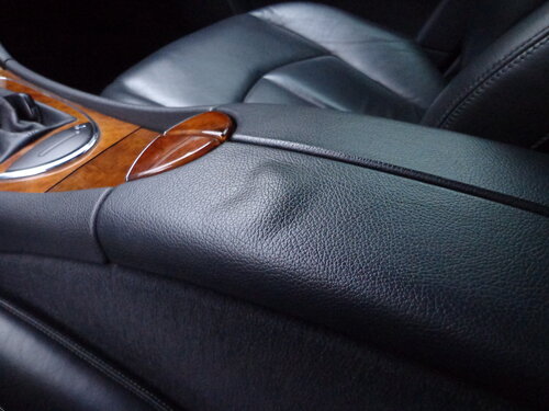

мне за перетяжку 3 тыс. руб. зарядили, в итоге сам заклеил с помощью шприца и "момента", при чём сразу не получилось: клей залил, растирал, разглаживал, а кожа ещё больше набухла, расстроился, ушёл домой... а утром - о чудо!!! всё ровненько и красиво, видимо клей впитался и сделал своё дело
в каком месте дырку шприцом делал то что ее не видно совсем ?

В общем, начала вздуваться одна половинка подлокотника. Пока не критично, но не приятно, хотелось бы узнать кто как решил проблемку.
Разбирается ли сама сама половинка? не могу понять..... Ломать не очень хочется.
Заранее всем спасибо.
Как снять половинку уже разобрался, кому интересно подскажу, обращайтесь))))
Подскажите как снять эту половинку. никак до меня не доходит.

Слышал какой то утюг специальный есть для ремонта таких пузырей.Это надо узнавать в спец.сервисах,где ремонтируют кожанные салоны. Я это недавно узнал,когда поменял себе. У меня тоже такой пузырь был,купил б/у подлокотник в хорошем состоянии (только дверцы) и поменял, легко меняется.

Как ты эти дверцы снял?
В мастерской где ремонтируют кожу, сказали что сделают без проблем, но надо снять. они не умеют снимать.
у меня было 2 похожих пузыря, я ничего не снимал, заполнил маленький шприц клеем 88 и ввёл по пузырь в нескольких места небольшое количество клея, потом через сырую тряпочку проглаживал в меру горячим утюгом несколько минут, потом через сухую тряпочку и пузыри выровнялись.
Я просто укольчик клеем момент (который не супер клей) сделал и пальцем придавил, но у меня только начал появляться!
Это что за мастерская где не умеют снимать???
Вот такая вот мастерская)))) Причем уже не в одной был. Везде "боятся сломать" !!!
Так что вопрос актуальный, как разобрать эту маленькую дверцу?
Вариант с клеем и шприцем пока что не рассматриваю.
