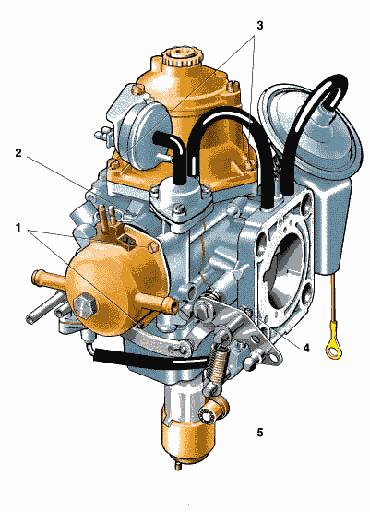

  • Ситуация вторая. Двигатель стал "тупеть", плохо набирать обороты и в один прекрасный (но не для вас) день вообще не завелся. Вероятнее всего, виновна диафрагма карбюратора. Если она растянута, то соотношение "топливо–воздух" на переходных режимах и при разгоне, конечно, нарушено. А если порвалась, что тоже случается, мотор уже не пустится или будет работать только на холостых оборотах и глохнуть при нажатии на педаль газа. Заменить диафрагму просто. Мощной отверткой отвинчиваем три винта 3 (см.рис. 3), крепящие верхнюю часть к корпусу карбюратора, снимаем ее – и вот она, диафрагма. При установке новой обратите внимание на то, что она имеет только одно положение, фиксируемое утолщениями, входящими в прорези на корпусе карбюратора. После сборки проверьте, есть ли в емкости специальная жидкость (АТF), отвернув для этого пробочку в верхней части карбюратора.

  • Рис.3. Общий вид карбюратора "Стромберг" (с 1980 года): 1 - винты крепления крышки полуавтоматического устройства пуска и прогрева; 2 - стрелка; 3 - винты крепления верхней крышки, открывающей доступ к диафрагме; 4 - регулировочный винт оборотов холостого хода; 5 - клапан подачи топлива.

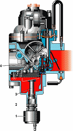

  • ослабить контргайку 2> (рис. 5) ключом "на 22" и отрегулировать СО, вворачивая или выворачивая клапан подачи топлива 1, расположенный под поплавковой камерой. При вворачивании клапана смесь обедняется, а при выворачивании – обогащается. Длинным регулировочным винтом (2 на рис. 2 или 4 на рис. 3) на рычаге привода дроссельной заслонки установите требуемые обороты холостого хода.
  • Рис.5. Pазрез карбюратора в вертикальной плоскости:1 - клапан подачи топлива; 2 - контргайка; 3 - седло иглы;4 - устройство для обогащения смеси в фазе холодного пуска.
