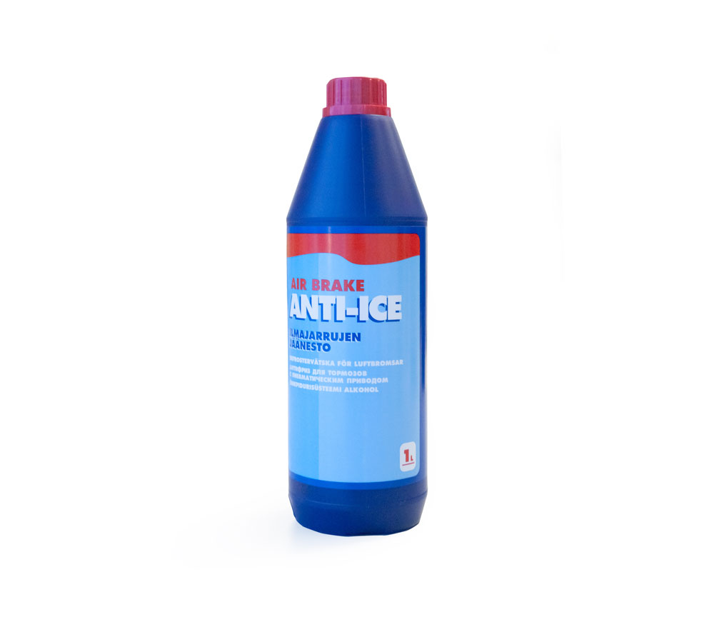

Фильтра осушителя лучше менять 2раза в год,оригинал конечно хорошо,но во всех фильтрах засыпаны гранулы которые впитывают влагу и я не думаю что они чем то хуже Китайских.А лучше всего перед зимой заливать в систему антифриз для пневмосистемы вот такой;

Фильтра я тоже меняю 2 раза в год,а куда заливается эта жидкость Михаил?

Можно при замене налить в центральное отверстие куда накручивается фильтр,в трубку от компрессора.Это спиртосодержащяя жидкость с присадками для эластичности резиновых сальников и манжет.
