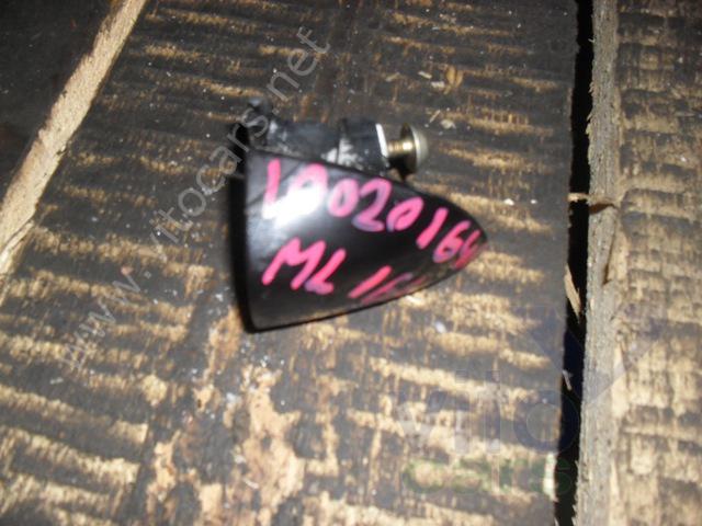

Когда открываю заднюю дверь, выпадает вставка как на фото. Может было у кого такое, как решить помогите!

А и еще вот этот болт что на фото выкручен у меня закрученый, и не выкручивается, наверно окислился

подскажите хоть как она крепиться должна?
Khrdima
На сомом деле там все очень просто!!!
Этот болт с левой резьбой!
Вставляешь ручку куда ей положено!!! с этим болтом в током его положении. на торце двери снимаешь резиновую заглушку, берешь отвертку с жалом под этот болт .... и крутишь его по часовой стрелке ... болт начинает откручиваться ... и распираться в посадочное место.... и все будет вам счастье!!!!
