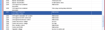

Было очень много мусора-затерли,запустили подушки безопасности.АВС не смогли-сканер не видит блок АВС-нужно смотреть.Пока не столь важно.В итоге оставили главные ошибки основного БУ.Итак первая--ЕГР--Р1483.Вторая -Р2201-отсутствует или неправильное сообщение САN блока управления DAS.И третья-внимание-Р1681--сигнал подушки безопасности приводит к выключению двигателя:icon_cry:Я в раздумьях--какая связь:icon_question:Не дует турбина-шток заслонки клапана не заклинен,но и не движется, неисправно ЕГР,которые сидят на одном вакууме.Что вырубает двигатель:icon_question:Двигло на холостых раскручивает до красной зоны,следовательно двигатель не в аварийке.По трансмиссии и системме питания ошибок нет вообще.Да ,еще.Перекуп сказал ,что к замку зажигания подходит разьем с 2мя проводами-САN-так они были вырваны с мясом.Он соединил провода,но разьем по его словал висит на соплях.Не в замке ли дело:icon_question:Какие будут мысли.Прошу поделиться
