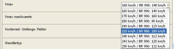

в качестве примера.....
еще для любителей погонять задом, можно и максималку на задней скорости поднять:)

80 км. на задней скорости? Ахренеть!
Серьезно есть такое :) Я как-то задом ехал, смотрю передача длинная очень. Решил выехать на прямую. Задом едет 80, потом ограничитель срабатывает.
