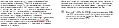

В WIS написано что должно сохраняться остаточное давление 50-80 бар, тогда почему у меня он его сбрасывает.. клапан новый, вряд ли в нем проблема.
Надо еще раз внимательно читать
Сноска с буквой i
«После выключения двигателя в контуре высокого давления сохраняется остаточное давление 50-80 бар. Систему можно открывать только после полного сброса давления из соображений безопасности»
Так и написано. Или это имеется ввиду что нужно подождать пока не сбросится из соображений безопасности?
