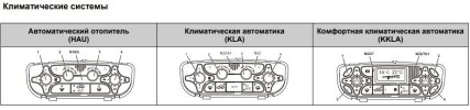

Лучше выложите фото вашего блока управления климатом
Их там три варианта было
чтоб их увидеть надо снять губку за магнитолой
Сейчас пойду в гараж,пробовать.за магнитолой моторчиков нету есть 2 крутилки пальцами можно достать,крутил туда сюда изменяется только поток воздуха сильнее слабее
