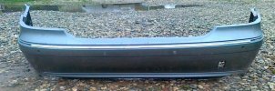

Подскажите, пожалуйста коды деталей хромированных вставок в задний бампер рестайл.
от дорестайла детали A2118852821,A2118852721,A2118850221 явно не подходят.
Вид бампера на картинке
VIN к сожалению нет, т.к. машина по VIN дорестайловая, а обвес от рестайла
может у кого завалялись, куплю с удовольствием

если никто не знает, скажите хотя бы VIN свой, у кого такой бампер стоит...
Номера хрома на рестайле и дорестйле одинаковые. Может бампер АМГ? или совсем свежий?
тогда только боковые: А2118850374 А2118850474 (правая и левая сответственно). аналогичные с АМГ

бампер на картинке. это же не АМГ?
попробовал поставить хром от дорестайлового бампера. по размеру он такой же, но крепежи на хроме не совпадают с отверстиями на бампере.
так же на старом бампере хром стоял в молдингах ,а на этом в сам бампер должен встать. странно как то.
как вариант конечно.

Ну, так, глупый вопрос: а право-лево не перепутали?
не)
там и не перепутать, если не по той стороне ставить он вообще торчит боком.
центральная часть хрома так же не совпадает по отверстиям

На дорестайле было 2 вида накладок.
Детали A2118852821,A2118852721,A2118850221- это новые накладки, которые и должны стоять на этом бампере.
получается, что те вставки, которые я пробую, не A2118852821,A2118852721,A2118850221?
Да.
У дорестайла, примерно до 11.2005 хром. вставки отдельно не поставлялись, соответственно и номера не имели.
Менялись они вместе с молдингами, которые позднее стали одним целым с бампером.
спасибо за разъяснение!
так ни у кого не завалялось на продажу?)
Да.
А вот и поставлялись!!!
Весь комплект хрома на рестайл у нас стоит 200£.Делают итальянцы.Дорестайл средний хром идёт отдельно.
