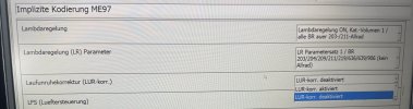

+ кодировки
а то бывают сюрпризы)))
правильно ли я понял, что это именно те котировки что нужны? делал фото полтора месяца назад после того как вихревые заслонки себе включал. более туда не лез. и сами они изменятся не могут (верно??)
    126,8 KB · Просмотры: 8
    80,4 KB · Просмотры: 8
EU4 убери ,оставь ULEV FTP с лямбда регулированием ВКЛ .
Лямбдарегулирование ( Коррекция неравномерности работы двигателя ) НЕАКТИВНО
Извиняюсь, вот это надо включить?
LUR-korr. aktiviert
Где вы писали «с лямбда регулированием ВКЛ .»
    1,9 MB · Просмотры: 5
    977,5 KB · Просмотры: 5
Оно включено у тебя .
Остальное у тебя уже ебинизировано .
KLD только поправь .
