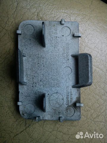

Дела такие, засел на стоянке "лежу на пузе" выехать могу только прямо, но уже 3й час бьюсь с заглушкой на буксировочную проушину. Не могу снять и уже не могу понять как она вообще снимается, куда нужно давить? Сначала пытался зацепить пластиковой картой, потом ножом для бумаги , потом снял облицовку радиатора (под капотом) но подлезть рукой не могу. Брать силой - боюсь сломать, за окном -25 ((( Задняя (ради интереса) снялась очень легко.
Бампер дорестайл от C63 (c жабрами )
Фото заглушики даже нашел
На ней стрелочка изображена. На это место нужно нажать и она откроется.
У меня нет стрелочки , бампер брался AMG отдельно , потом красился , потом его поцарапали и покрасили еще раз ) Куда давить то надо ? Низ- верх ?
да проще посмотреть в инструкции по эксплуатации
Все что нашел, в WIS тоже нет ) Позвонил диллеру - говорит в верх давить по центру , тут в бок указанно , в общем думается мне сломаю я ее все таки случайно :icon_cry:
Значит на краске сидит. Попробуй чем-то острым сперва в щелях почистить.
Свершилось, сначала по кругу "прорезал" ее ножом для бумаги, потом пластиковой картой расшатал , потом лопаткой для кондитерского крема все таки открыл :ny_hlopu6ka: Всем спасибо , машину вытащил :ny_sanki:
