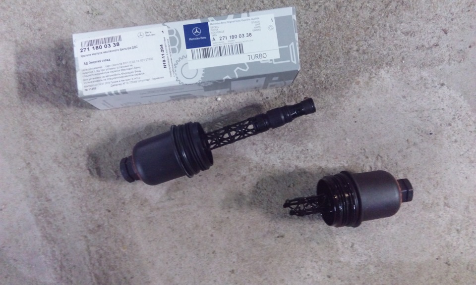

С заменой прокладки все здорово, но она не совсем решает проблему, при разборе корпуса фильтра видно , что там находятся еще резиновые уплотнения , очень простые на первый взгляд, но подобрать их из имеющегося под рукой проблематично, так как родные в сечении прямоугольные, т.е. если заменить простым резиновым кольцом, то оно либо встанет по размеру в корпус , но утонет в нем и перестанет уплотнять, либо если взять уплотнение по глубине посадки в корпус фильтра - не войдет, я решил задачу очень просто - после демонтажа на СТО забрал корпус и поехал в магазин , где продаются разные резиновые уплотнения для гидравлики и по месту примерил два кольца одинаковые по окружности, но разные по "толщине" , кольца импортного производства обошлись мне в 240 руб, поставил их на место немецкой резинки и отвез на СТО , где мне и собрали все обратно за два часа и скромные 2500руб , прошел уже год... А в предыдущий раз мы то немецкое уплотнение пробовали реанимировать при помощи герметика , все выдавило через два дня. Из за этого уплотнения капиталисты и продают весь корпус в сборе...отдельно уплотнение не продается ...глобализм однако...

Корпус продается в сборе не из за уплотнений, его ведёт из- за температуры. Если течь устранилась заменой прокладок - это единичный случай

Он толи лопнул толи еще что, произошло все это после замены масла на обычном сто. Когда машина заведена масло гонит в эту трещину очень быстро. Хорошо стал задом выезжать с парковки и увидел огромную лужу и ручеек. Кстати так как купил машину у дилера не так давно они все исправили за свой счет
А что могло произойти при замене масла? Уилие закручивания Корпуса масл.фильтра всего то 2-3 кг.рукой практически можно закрутить.
Не знаю что могло произойти , но масло сбежало через неделю после замены. Старый корпус дилер мне не показывал
Чтоб не создавать новую тему пишу здесь!
Сломал при закручивании центральную трубку!Все вытащил,но остатки упали вниз в канал. Какие могут быть последствия? нужно ли снимать охладитель и чистить?
С ука,как они ломаются?Я тоже недавно менял,по причине сломавшегося.На одном сто поменял масло.через 5тыщ поехал поменять в другое.Вытащили.а оно сломанное.Это рукожопство или как? Там вроде сложно в дырочку не попасть ? Услилие закручивания не большое.Всего пару кг.Если что и упало,так я и не знаю.Проездил с ним и ниче.все живое .
