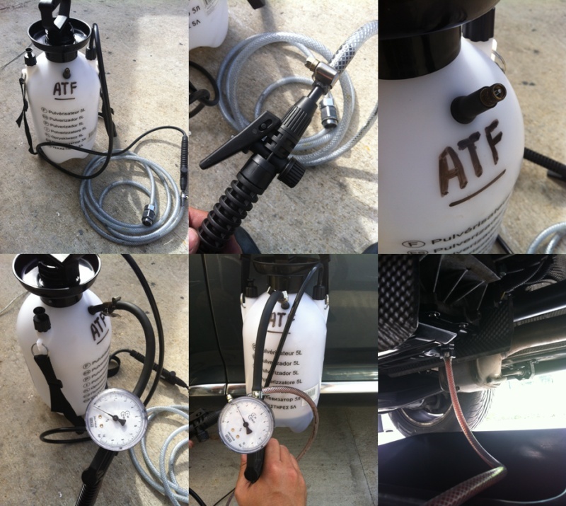

Предстовляю самодельную залевную помпу которая обойдется вам не больше 30 евро (без учета воздушного компрессора), для етого вам нужно:
1. садовый опрыскиватель
2. золотник
3. адаптер для АКПП картера (http://ebay.fr/itm/Kit-Adaptateur-d..._PDAs_Packs_d_accessoires&hash=item460c7a31ff), или можно сливную пробку показать хорошему токарю, что-бы он зделал такой адаптер за пару евро
4. прозрачный шланг что-бы наблюдать за движением масло
Золотник устонавливается на опрыскиватель, в конце шланга опрыскивателя устонавливается прозрачиный шланг, в конце которого устонавливается адаптер, который закручивается к картеру. Заполняется опрыскиватель маслом акпп, подключается к компрессору, загоняется воздух под давлением и дальше сами видите как масло поднимается в коробку.
Вам остается соблюдать по-етапно процесс описанный wis-ом
Жду ваших мнений

Не знаю как у опрыскивателей во Франции, но у наших прокладки-сальники не выдерживают контакта с маслом, т.е. к каждой замене масла придется покупать новый садовый опрыскиватель.
Кстати, такой же набор адаптеров можно и подешевле слегка купить. Линк
