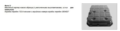

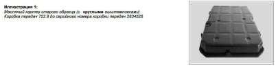

Пробка есть . Влезет примерно 8 литров .Остальное по углам . Для замены нужна спецухха ( на алишке стоит около 6000 р).Болты и трубку можно не менять . После сбросить адаптационные значения для переключения передач. Частенько бывает что проблема с пинками после этих манипуляций уходит. Коробка очень живучая . Терпит до последнего вздоха. При замене промойте сетки на клапанах кисточкой (не воздухом) нифрасом и чистым маслом .

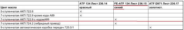

Все правильно у вас залито, синее масло идёт с завода. Подбор по дате выпуска очень тернист и часто люди допускают ошибки. Я обычно программой подбора запчастей пользуюсь, еще ни разу не подводилоБольшое Вам спасибо за информацию!

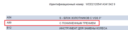

Посмотрел ваши скриншоты, это очень странно. Дата выпуска автомобиля - 04.10, а допуск 236.14. Почему так? Везде в интернете написано, что
236.14 - Цвет трансмиссионного масла A 001 989 68 03 — красный с оттенком малинового. Единственное масло, которое допущено к использованию в АКПП 722.5, 722.6 и 722.9 (для 722.9 — только для автомобилей выпуска до 20.06.2010 года и автомобилей с двигателем ОМ629 без ограничения даты выпуска.
Сейчас там точно залит зелено/синий фукс с допуском 236.15. Получается неправильно залили?
P.S. наткнулся на сообщение форумчанина по поводу допусков.
Если открыть мою карту данных, то там будет стоять код А89. Получается, что допуск все - таки 236.15 ?
Где этот "+"?Там разница есть 7+ или 7 без +.
Соответственно, красное или сине-зеленое.
Самым верным было бы слить немного и посмотреть. Но до машины доберусь только завтра, а запчасти хотелось бы заказать сегодня.
