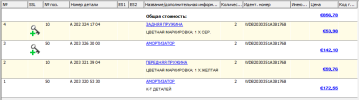

Добрый день. Помогите пожалуйста найти передние и задние пружины, и передние и задние амортизаторы именно для моей машины. По баллам пытался посчитать, не вышло. Спасибо.
WDB2030351A381768
На какие модели идет хром на молдинг переднего бампера?Подскажите пожалуйста!
Хром ставился на авто с кодом в карте данных 900( пакет внешних хромированных деталей)
A2038858221 справа
A2038858121 слева
WDB2030351A381768
Вроде так
