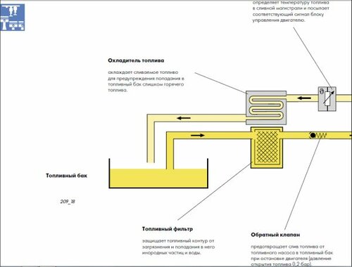

конечно же ни для кого не секрет, что в системе подачи топлива CDI OM 611-613 от Mercedes неважно с какого конца прошлого века, и вполоть до 2006-го года на других модификациях, применялось чудесное изобретение коим мы обязаны неким членам попечительского совета конструкторов, с большой буквы Ч, небезызвестного немецкого концерна. и незнаю даже, то ли это была дань моде, то ли турецкие гастарбайтеры привезли в штаб квартиру отменной дури, но спустя столько прошлых лет мы продолжаем с успехом пользоваться тем, что имели до нас другие.
имею в виду очень важную и незаменимую деталь в цепи подачи топлива двигателей CDI - радиатор охлаждения топлива.
встречаем..
0_a4835_ae02d1e5_L
эта мудрая innovation была инсталирована немцами в топливную магистраль возврата в топливный бак, для охлаждения разгоряченного путем неимоверного сжатия насосом высокого давления дизельного топлива в топливной рейке давлением аж 1350 бар. на входе же в обратку еще пуще разогретое снятием избыточного тепла с форсунки. ну а если добавить еще и предворительный подогреватель топлива на пути в топливную рейку, то уже получается что на топливной магистрали можно спокойно спокойно варить кофе...
понимая обеспокоенность конструкторов о конечном клиенте и принимая во внимание все особенности cdi в отличии от обычного дизеля. можно смело сделать вывод о необходимости таки процесса охлаждения топлива перед возвратом оного в топливный бак.

вобщем, радиатор охлаждения удален из контура обратки.
Цель данной процедуры? ...нагреть бак?
"Издержки" CDI первых поколений- регулирование давления путём сброса излишка в обратку, а не путём регулирования производительности ТНВД (наверно чтобы не усложнять конструкцию) отсюда паразитное потребление мощности, которую "тушат" этим радиатором... а теплоотдача там не малая :icon_e_smile:

Так так... А разве в контуре подачи топлива нет датчика температуры топлива для расчёта МАССЫ этого впрыскиваемого топлива?
цели выше ↑
в "контуре" нет датчика температуры топлива и подогрева тоже нет.
тнвд CDI само решает сколько подать топлива. Вы действительно считаете что обратка существует только у дизелей?
у CDI и без того очень высокий кпд, поэтому что там можно гасить "паразитно", лично мне не ясно. а теплоотдачи там вобще практически никакой нет.
