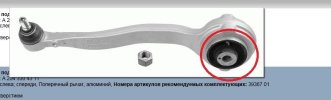

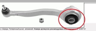

Здравствуйте.Интересуют номера продольных рычагов с шаровой опорой,я так думаю.Сам нашёл,но дилер говорит,что они отличаются.На фото видно в чем отличие.Или надо будет все-таки разбирать и смотреть какое отверстие? WDD2040461F237850, 2008 год.
A2043308711 слева
A2043308811 справа
