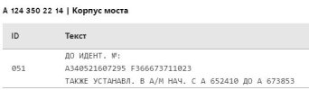

Я извиняюсь за назойливость, но вы не подскажете, на данный момент у меня стоит редуктор с номером А1406119282, что это за редуктор? И если, как вы написали ранее, на авто должен стоять другой редуктор, то что в машине работае не так? Дело в том, что у меня уже дважды выскакивала полуось (правая) вместе с фланцем, дважды ломая стопорное кольцо фланца. Вот такая незадача
Такой номер вообще не бьётся по программе!
Возможно это номер корпуса редуктора но в базе его нет

Номер который вы написали, это всего лишь номер корпуса без внутренностей, он подходит на ваш авто, но он так же идёт для редуктора, который не подходит.
Номер редуктора в сборе A1403507914
Передаточное 1:2,82
Передаточное 1:2,82

Редуктор у вас стоит тот который должен стоять! А то что в сервисе увидели и решили блеснуть знаниями, это максимум номера на задней крышке и на самом корпусе, так они да начинаются на А124... только это совсем не говорит что он от 124! На Мерседесе очень много запчастей с унифицированными номерами.
