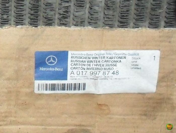

А как же на пакетах вроде оригинальные наклейки вроде есть. И на кожухе компрессора тоже.
Номера можно озвучить? А то чего только не бывает...
